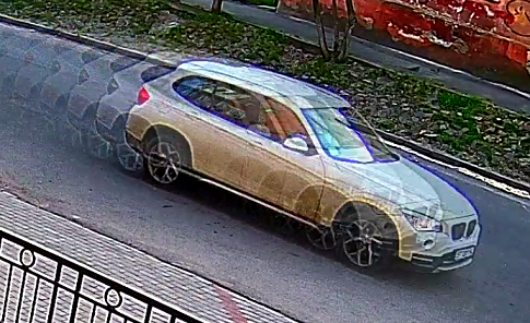

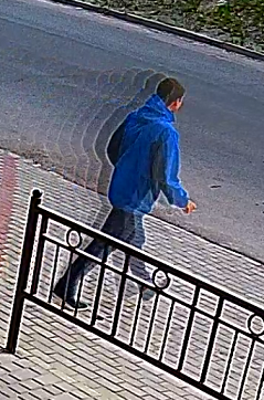

Подскажите, плииз, есть регистратор DS-7732NI-E4, с 16-ю камерами. 13 штук DS-2CD2532 и 3 штуки 2542. На 3МП камерах претензий к изображению нет, но вот на всех 4МП все динамические объекты "смазаны" и нет четкости. Для статических объектов - всё ок (и номера машин видно и т.д., когда без движения).
Вот на снимке видно что изображение объекта смазано....
Подскажите, будут ли какие-то подсказки, что может быть.
Опять же повторюсь, что на 3МП камерах ничего подобного нет.
Прошивка камеры 5.3.8 (такое было и на всех ранних прошивках тоже)

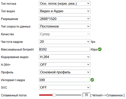

Настройки видео на всякий случай

sherbinkaДата: Понедельник, 04.04.2016, 17:02 | Сообщение # 2
Тоже присоединюсь к вопросу. Хотя на моих 2632 и не так смазано, но у человека в движении задний контур размазан. О номерах машин движущихся с 20-30 км/ч говорить не приходится, контуры размазаны в направлении движения. Сравниваю со своим видеорегистратором Black Vue, картинка которого совершенно чёткая, что статика, что динамика. Грешил на малую скорость или большую загруженность проца камеры. Частота кадров в моём случае одинаковая у обоих.

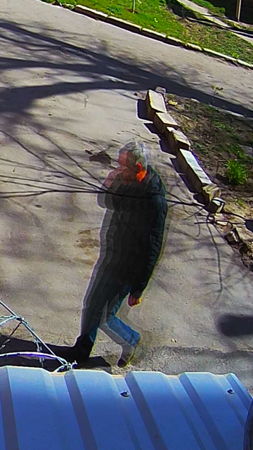

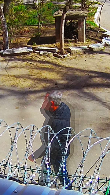

В том и вопрос, что игрался со временем экспозиции, т.к. увлекаюсь фотографией.... вопрос в том, что рядом установлена 3МП и одинаковые параметры всего и разница колоссальная.
Также всегда с экспозицией можно играться хорошо днём, а вот ночью... даже если в дневное время установишь 1/500 вот результат.
Автомобиль
Человек
Как-то так sad

PrometeiДата: Вторник, 05.04.2016, 10:32 | Сообщение # 5
Опорный кадр то куда так задрал? Не удивительно что такая мазня. Тут чем меньше тем меньше мазни будет.
RusiksДата: Вторник, 05.04.2016, 10:54 | Сообщение # 6
Если мы говорим про настройки камеры и интервал I кадра - много экспериментировал, было и 50, и 10, и 100 - разницы нет или особо видимой разницы нет sad
