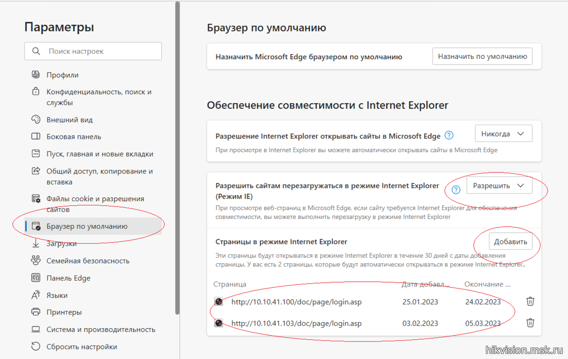

avalistДата: Среда, 25.01.2023, 00:05 | Сообщение # 44
Цитата Mk51 ()
В общем вариантов в хромом больше нет? IETab тоже перестал отображать видео в HD качестве. Только SD.
А не пробовали Edge в режиме совместимости с IE ? Там все работает.
Mk51Дата: Пятница, 03.02.2023, 13:22 | Сообщение # 45
Репутация: 5
А у меня не работает sad
Настройки - > Браузер по умолчанию - > Разрешить сайтам перезагружаться в режиме Internet Explorer (Режим IE) - > Разрешить.
UPD.
Спустя около минуты ожидания "черной картинки", появилась картинка SD качества. Но она зависла на 1 кадре.
Onvif Device manager пишет в events Token CPU load 100%
Интересно...
avalistДата: Пятница, 03.02.2023, 15:20 | Сообщение # 46
Mk51
странно, плагин должен стоять в системе, у меня все камеры с h.264 кодеком, в таком варианте работает и win 11 включительно, главный поток показывает, переключение на дополнительный тоже корректно работает.
