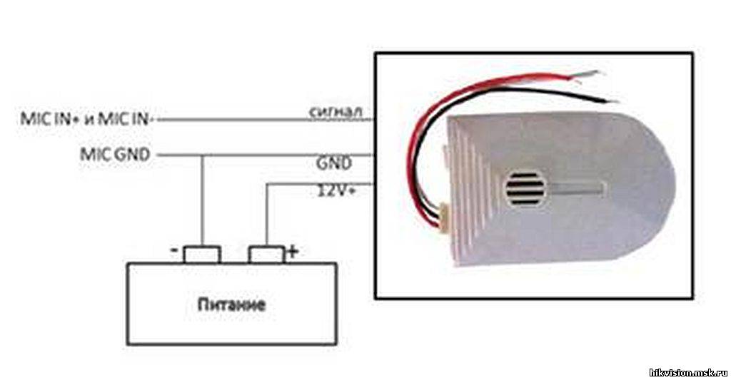

Подскажите пожалуйста, каким образом подключается микрофон к камере Hikvision DS-2CD2732F-IS. Питание камеры будет по PoE?

не поверите, поиск работает по форуму )
Микрофон для IP камер
по самой камере примечание: в названии со входом звука должна быть обязательно буква "S" - DS-2CD2732F-IS.
ещё есть рисунок подключения shock
Прикрепления: 7469064.jpg (31.2 Kb)
