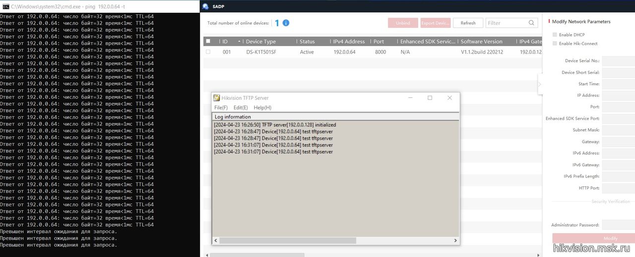

Здравствуйте!
При обновлении прошивки был скачок напряжения. Аппарат после этого циклично перезагружается через 50сек.

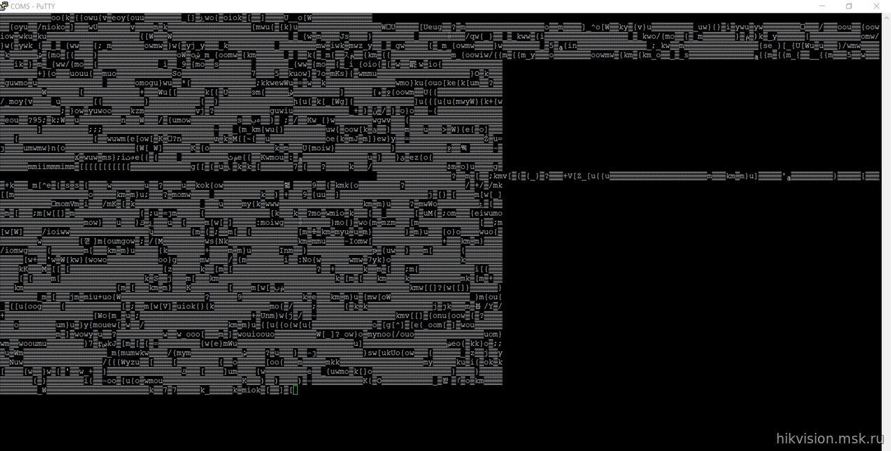

Прошить через tftp не получается. Через USB UART выдает нечитаемую информацию. Кодировку менял, скорость тоже.
Помогите советом.
Скрины прилагаю.
Прикрепления: 7297506.jpg (110.5 Kb) · 0093896.jpg (147.4 Kb)

Стоит убедиться, что адаптер заведомо рабочий, проверий параметры напряжения на Tx, Rx, а так же быть уверенным в Gd.
Попробовать другой программу-терминал,  иногда помогает.
Возможно, что-то случилось вместе со скачком.
Искать проблему и готовиться к дампу.
KooLДата: Среда, 24.04.2024, 17:00 | Сообщение # 3
Был плохой контакт на GND.
Терминал прошился. Работает.
Спасибо)))
