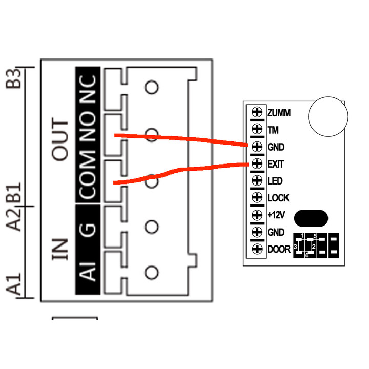

Могу я подключить эту вызывную DS-KB8113-IME1 к контроллеру Z-5R и открывать ей дверь с электрозамком,
управляемым этим контроллером ?
на контроллер в линию кнопки GND и EXIT ... от СОМ и NO  панели ?
Прикрепления: 5040422.jpg (56.7 Kb)
да
только обычно наоборот com на gnd а no на exit (хотя разницы не имеет, но так меньше глаз "режет") smile

avalist, Спасибо !
