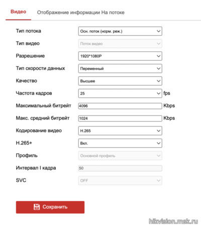

glazДата: Четверг, 07.04.2022, 20:55 | Сообщение # 3
Сообщений: 57
iTuneDVR, 2cd2123g0-i
Вот такие настройки.
В гараже только два события, утром пришел за авто, вечером поставил обратно. Но статическая картинка получается отправляется на регистратор постоянно, хоть и стоит по "движению/тревога"
Прикрепления: 6148704.png (106.9 Kb)
Сообщение отредактировал glaz - Четверг, 07.04.2022, 20:58
iTuneDVRДата: Пятница, 08.04.2022, 10:08 | Сообщение # 4
Сообщений: 3867
Репутация: 134
Так и будет отправлять постоянно и можно только попытаться уменьшить размер отправляемого.
Надо ли 25 кадров на первичном потоке для гаража с двумя событиями и высшее качество без определения зоны интересов ROI?
Вторичный поток?
Сколько с камеры вообще идет в моменте?
Если регистратор приобретался и устанавливался с целью увеличения объема архива записи и нет желания тратиться на трафик, то его стоит установить в гараж в сейф и скрыть явно его присутствие, оставив тревожные уведомления во вне.
Все равно, если не будет связи во вне, то регистратор ничего не запишет и первый удар будет по камере...

iTuneDVRДата: Суббота, 09.04.2022, 12:15 | Сообщение # 6
Сообщений: 3867
Репутация: 134
Цитата glaz ()
Поставил среднее качество, 20фпс и макс поток 2000+
Камера 2мп, кодек 265. Значение максимального битрейта оно возможно и ограничивается, если действительно больше, но по факту явно меньше с таким сжатием.
Меняя fps, надо менять и I frame и значение fps*2
Так же воспользоваться ROI т.к. явно есть области, которые не так и важны. Они будут видны, но в меньшем качестве.
Так же со вторичным потоком, можно и 6кадров вообще, чтобы смотреть с телефона например в D1 и битрейт не сильно разгонять. Тоже повлияет на уменьшение трафика.
