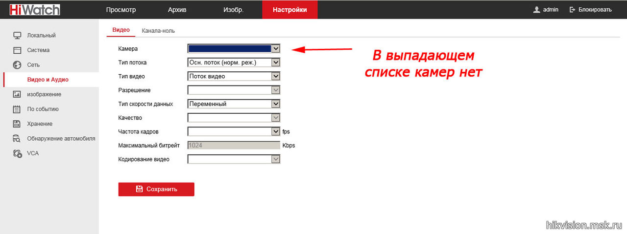

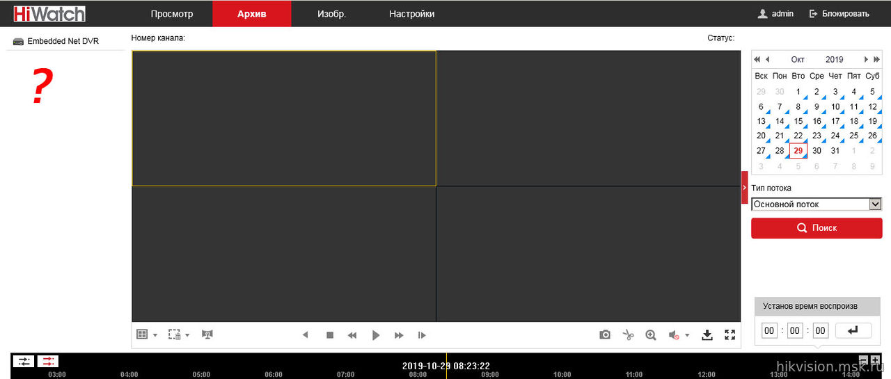

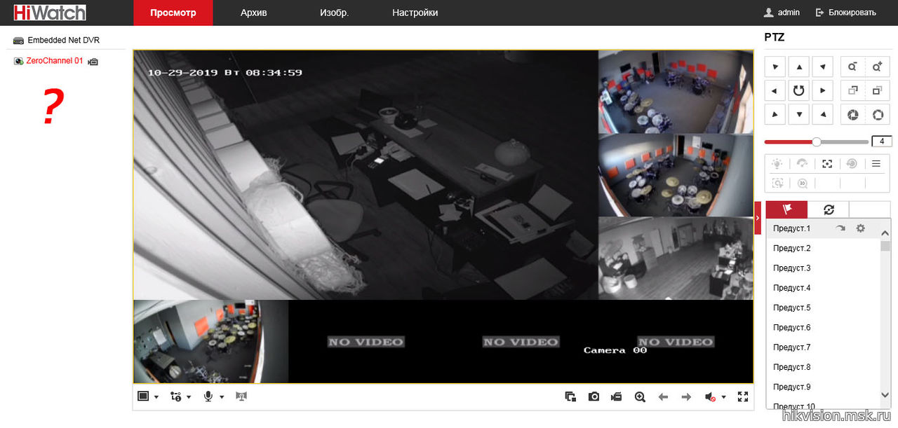

| Добрый день! Подскажите пожалуйста, если кто сталкивался. Куда-то исчез список подключенных камер к регистратору, висит только ZeroChannel 01, нажимая на который видны все камеры в кучу. Куда бы не зашёл в настройки регистратора, где касается выбора камеры, списки пусты. Скрины приложил для наглядности. Причём такая картина на двух регистраторах. Спасибо!

| Пробуй удалить все плагины, а потом поставить со всеми разрешениями и т.п.
