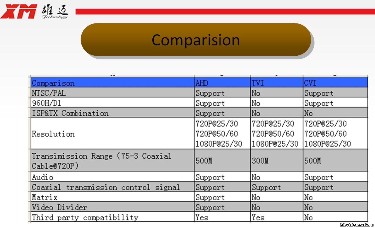

iTuneDVRДата: Пятница, 01.08.2014, 11:04 | Сообщение # 4
В одной из презентаций увидел сравнительную таблицу стандартов.
AHD - Analog HD standard, презентуемый XM. Естественно они себя нахваливают! ;)

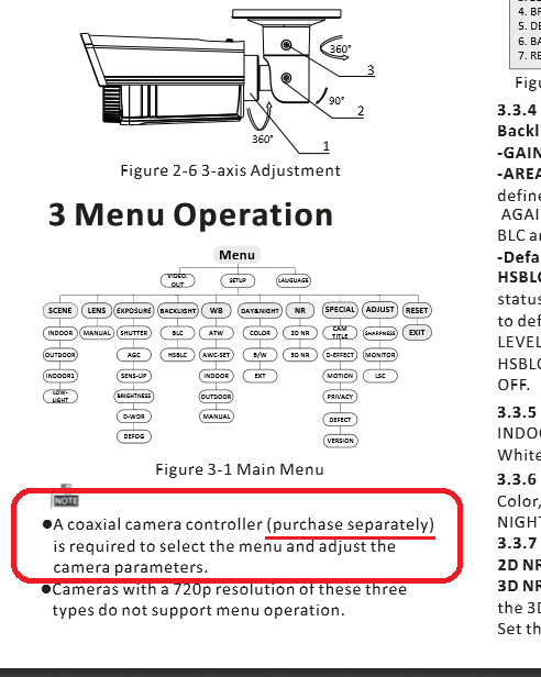

UserMДата: Четверг, 19.02.2015, 15:56 | Сообщение # 7
Господа Хик фаны, можете пояснить.
В инструкциях к HD-TVI камерам от Хика упоминатся , что для управления OSD меню по коаксу нужно прикупит спец контроллер.
1. Действительно сам DVR не может управлять ОSD меню камеры как у конкурента?
2. Покажите ссылочку на этот самый контроллер.
PrometeiДата: Четверг, 19.02.2015, 22:32 | Сообщение # 8
Могу только предположить что это тонкости перевода, поскольку что-то меня пока не торкает работать с HD-....  Скорее всего имелось в виду что можно и с помощью контроллера типа UTC.
UserMДата: Пятница, 20.02.2015, 10:56 | Сообщение # 9
Причем здесь перевод? Я смотрю оригинальную инструкцию с сайта производителя.
И по моему скромному мнению пользователь, прочитав это, задастся вопросом , а где собственно взять этот самый контроллер, для настроики камеры. Разве нет?
На этот вопрос я и хочу получить ответ. ...

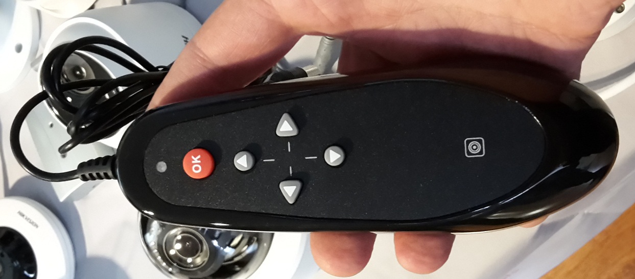

UserMДата: Четверг, 26.03.2015, 23:24 | Сообщение # 10
Видел сегодня этот девайс,
DS-1045
Прикрепления: 9338480.jpg (159.4 Kb)

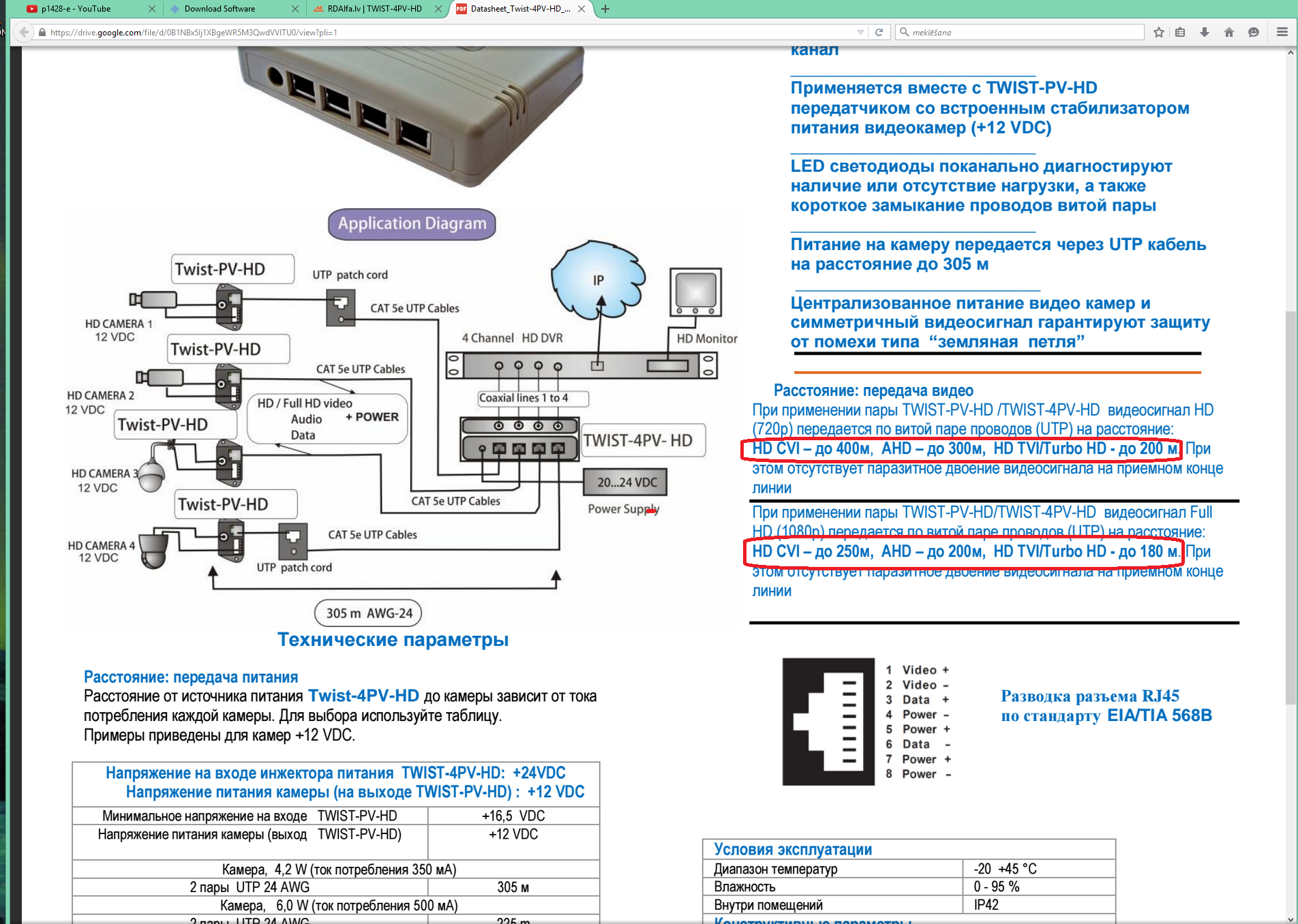

UserMДата: Среда, 14.10.2015, 10:30 | Сообщение # 30
Одна из компаний разработчики оборудованя передачи видео по витой паре, в своей лабораториии производили тестирование разных стандартов. Получили похожую зависимость расстояния от стандартов. С CVI самый "пробивной".
Прикрепления: 8596652.png (1.29 Mb)
