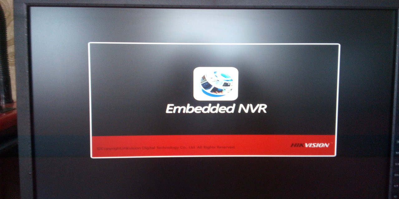

Сломался регистратор - не грузится.
Вентилятор еще не крутится.
Отработал 6 лет.
Отключал HDD - не помогло.
Кажется вздулись 2 конденсатора (ремонтом не занимаюсь)

OleglevshaДата: Пятница, 19.06.2020, 20:52 | Сообщение # 208
Сообщений: 301
Репутация: 37
перепаяй и смени блок питания
