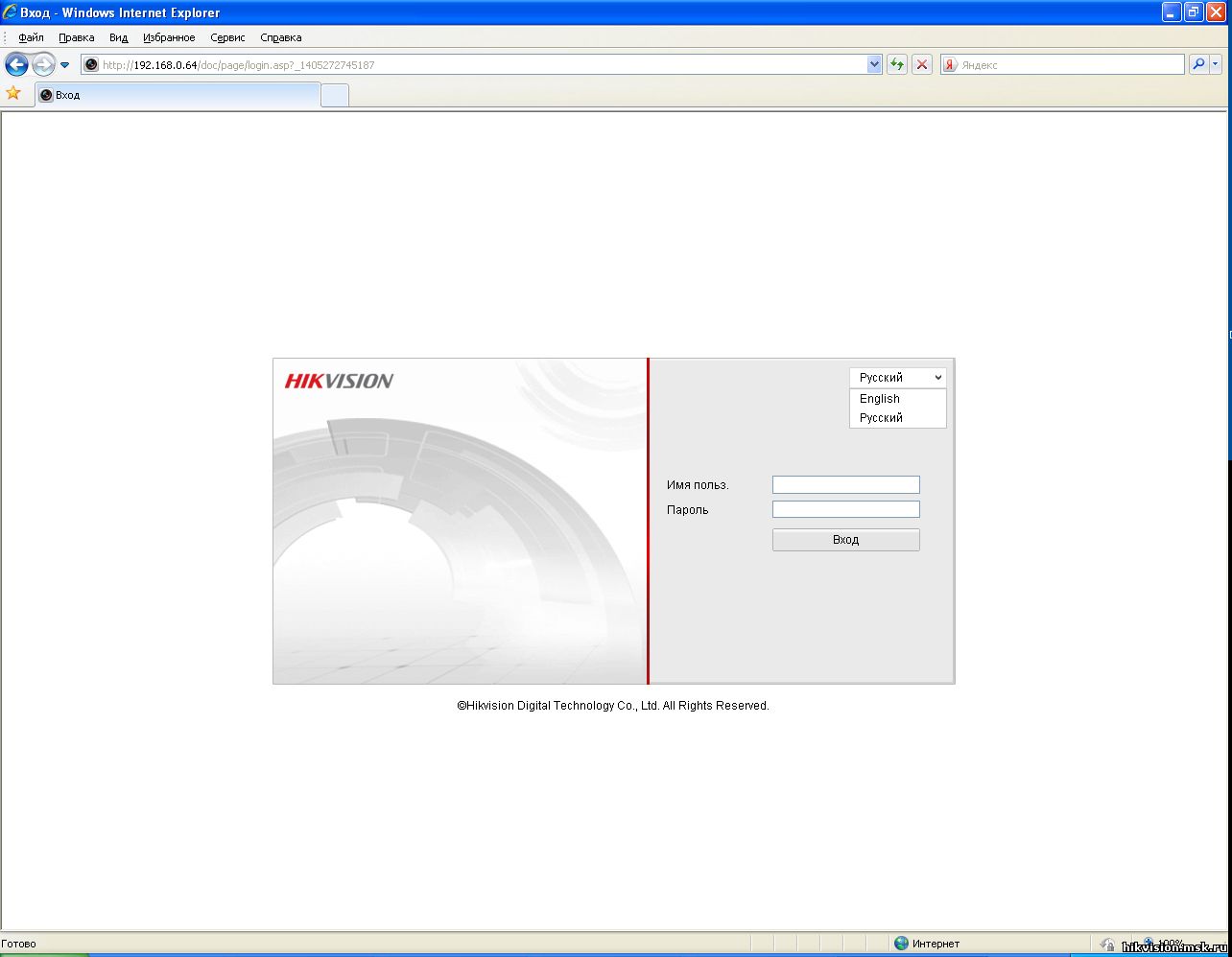

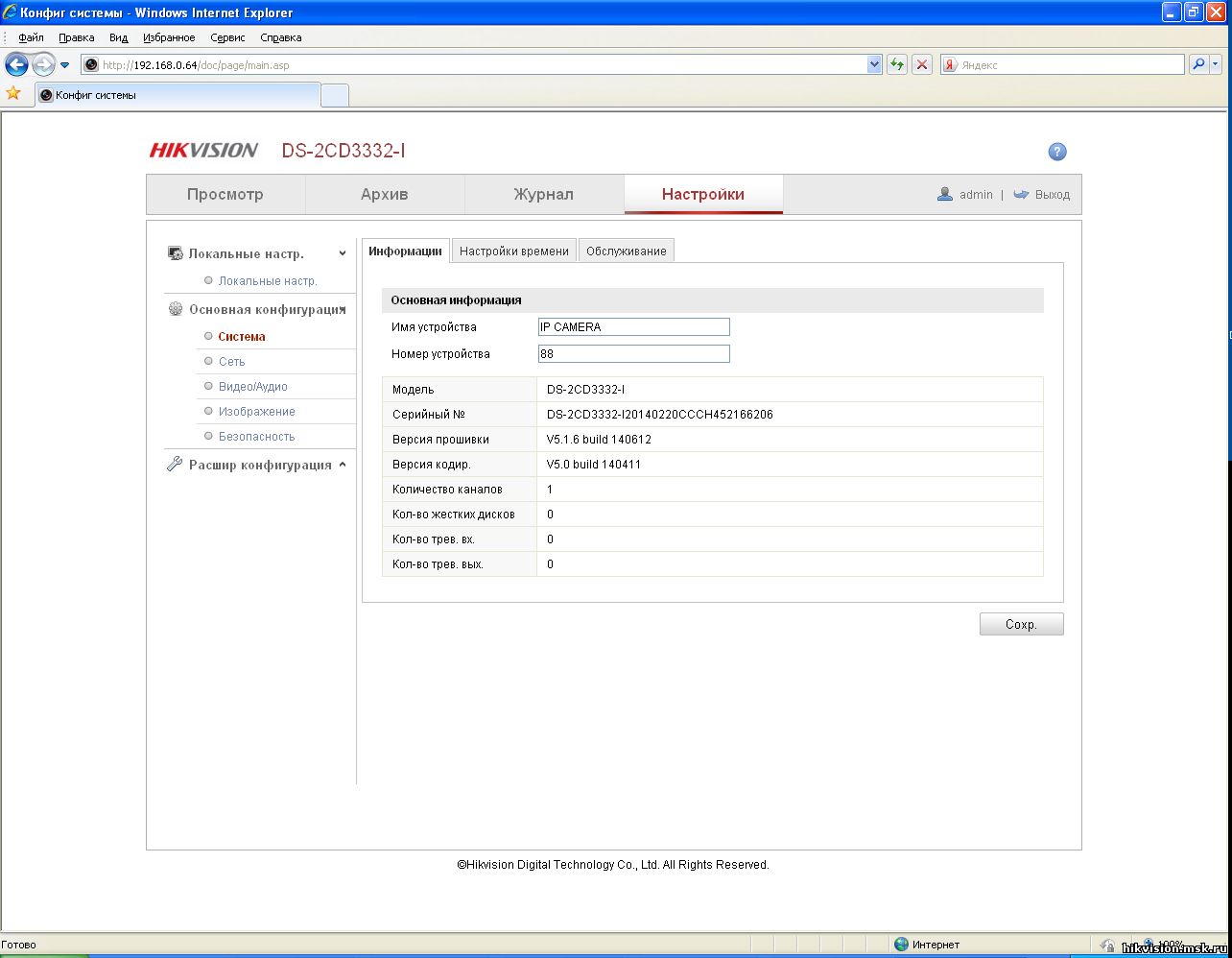

Чтобы всё таки мне не быть голословным,  внизу скриншот с экрана китайской камеры с русским языком и прошивкой 5.1.2.
Более качественный
Данный экземпляр будет обновляться чистой европейской прошивкой без каких либо-изменений.
Следующий этап - это причёска номера модели и серийного номера, но это если будет у меня желание этим заниматься. Пока смысла не вижу.
Правда с новым web плагином какая-то трабла, как в общем-то и на европейских камерах, тут у них косяк и надо либо ждать либо еще что-то...
Предыдущие релизы работают стабильней, что там наваяли такого непонятно.
Естественно выбор языка на старте присутствует в полном объёме, этот скриншот не стал делать, смысла в нём нет и все его видели.

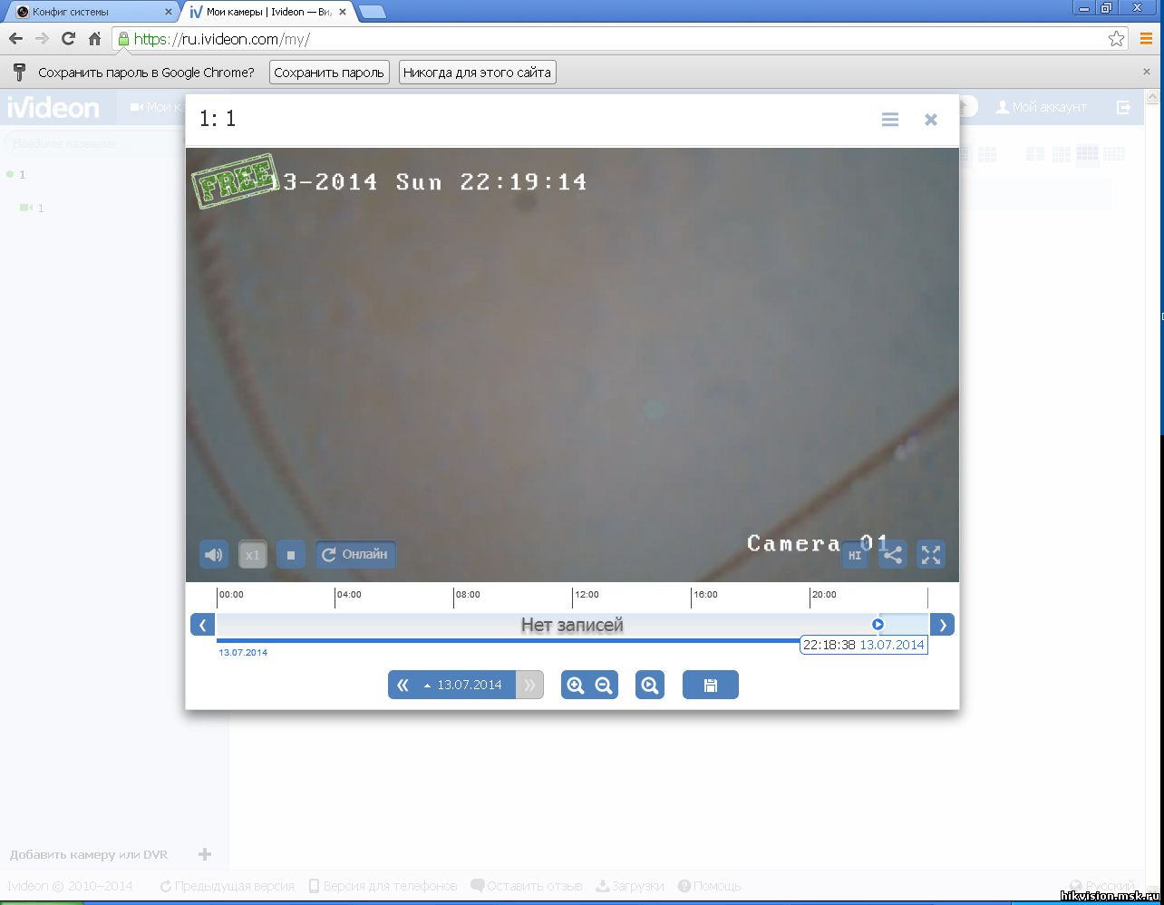

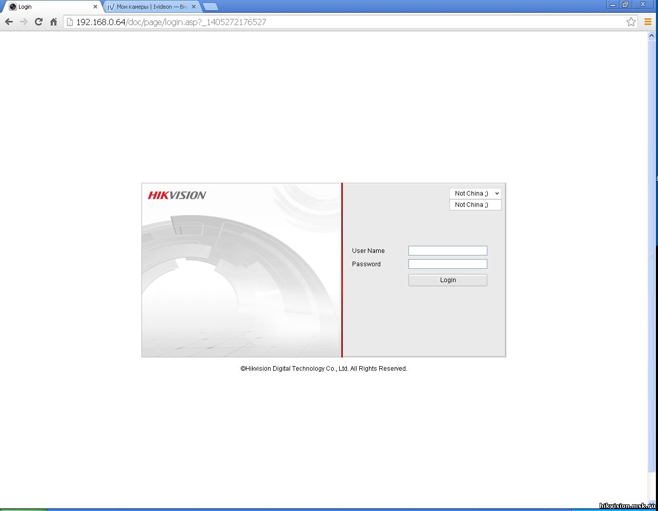

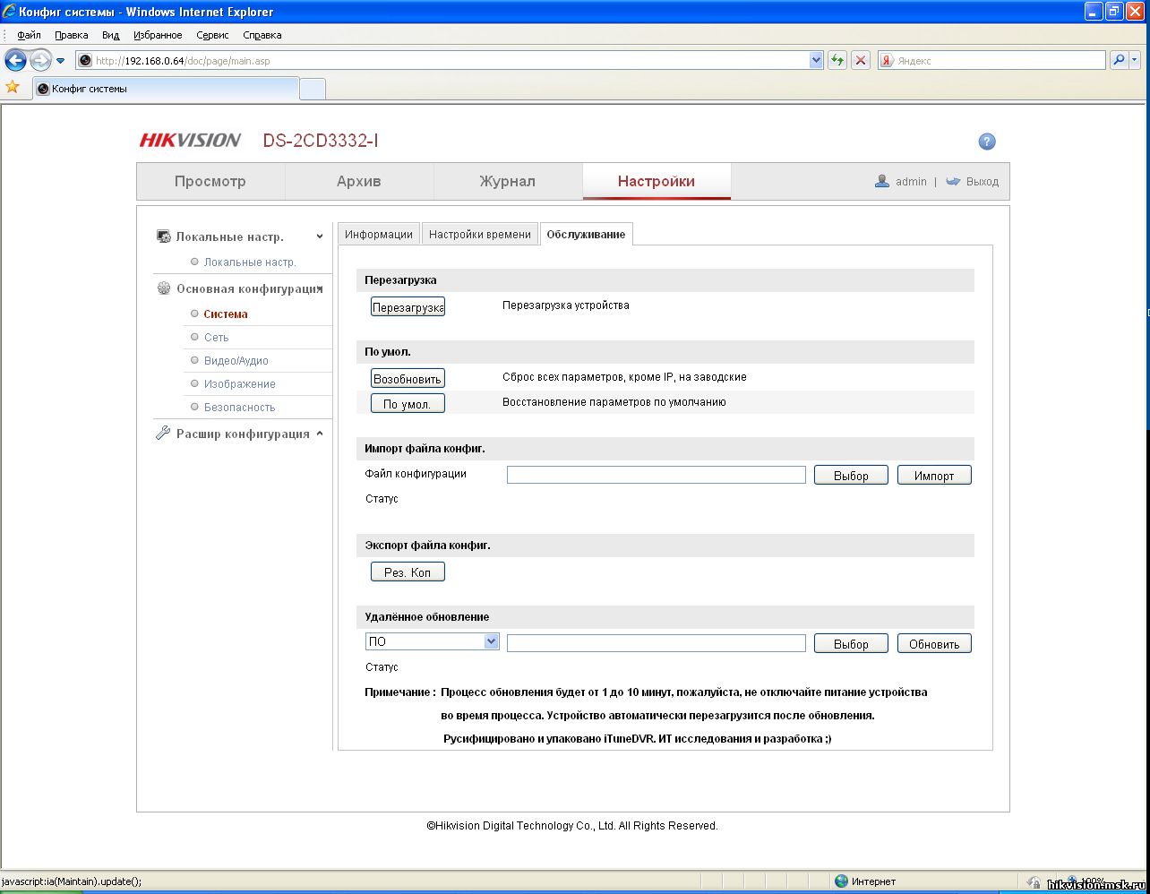

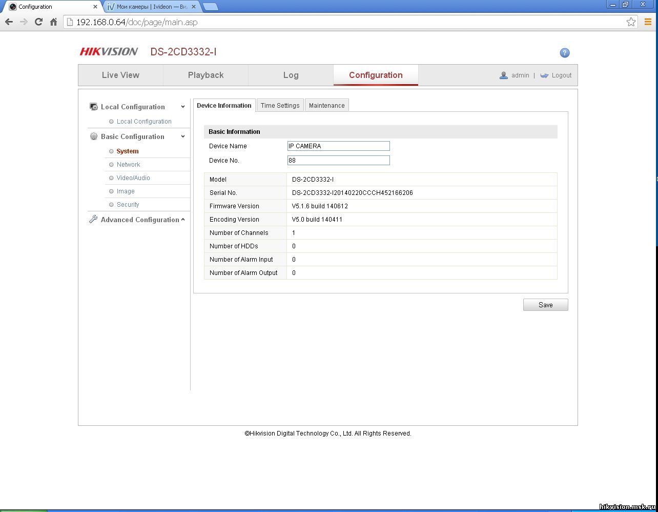

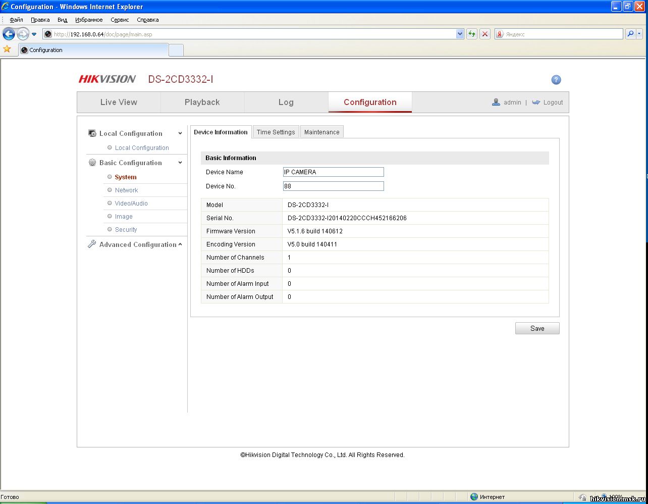

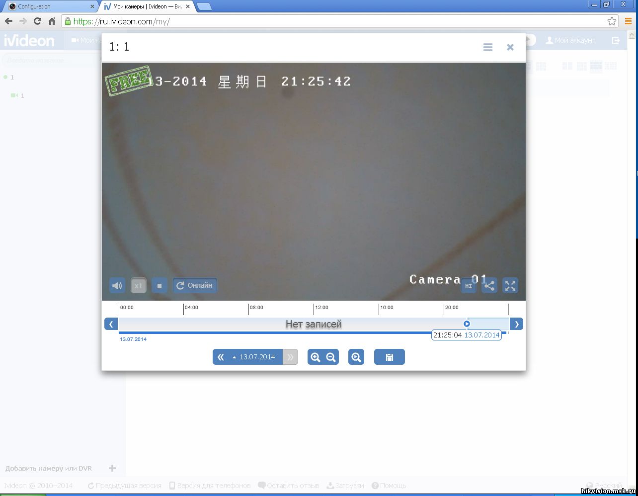

iTuneDVRДата: Воскресенье, 13.07.2014, 23:22 | Сообщение # 48
Итак!

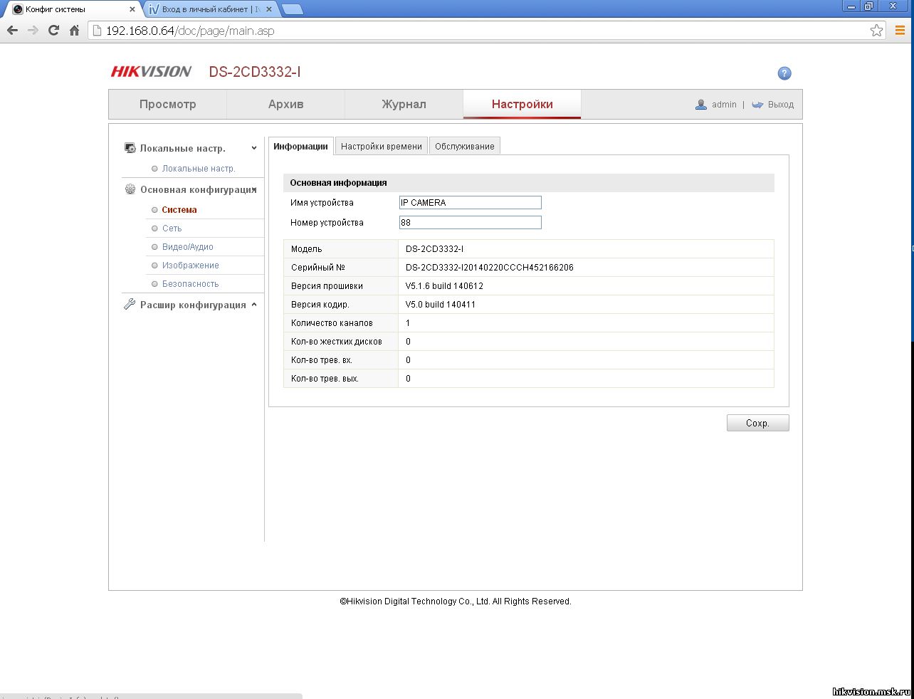

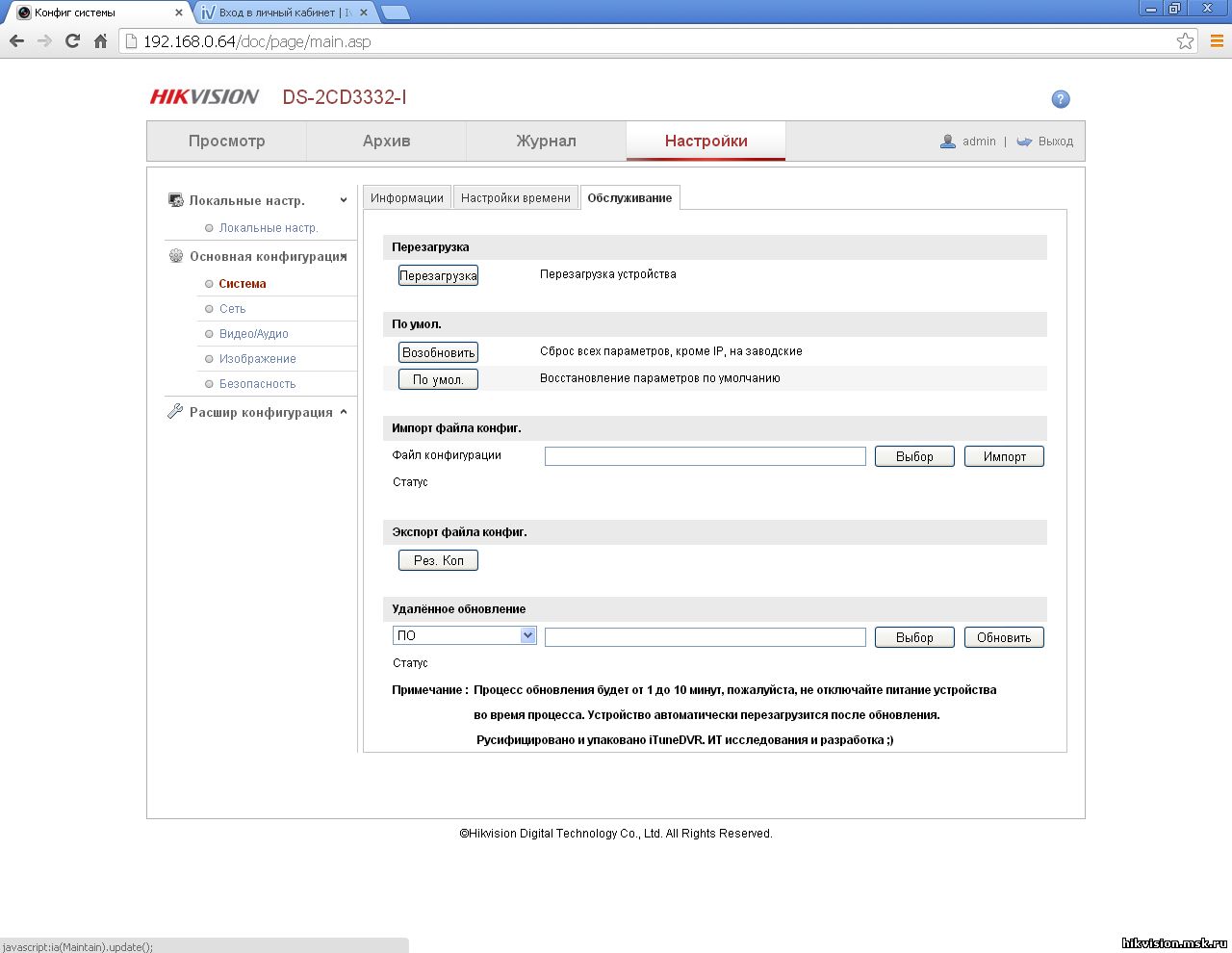

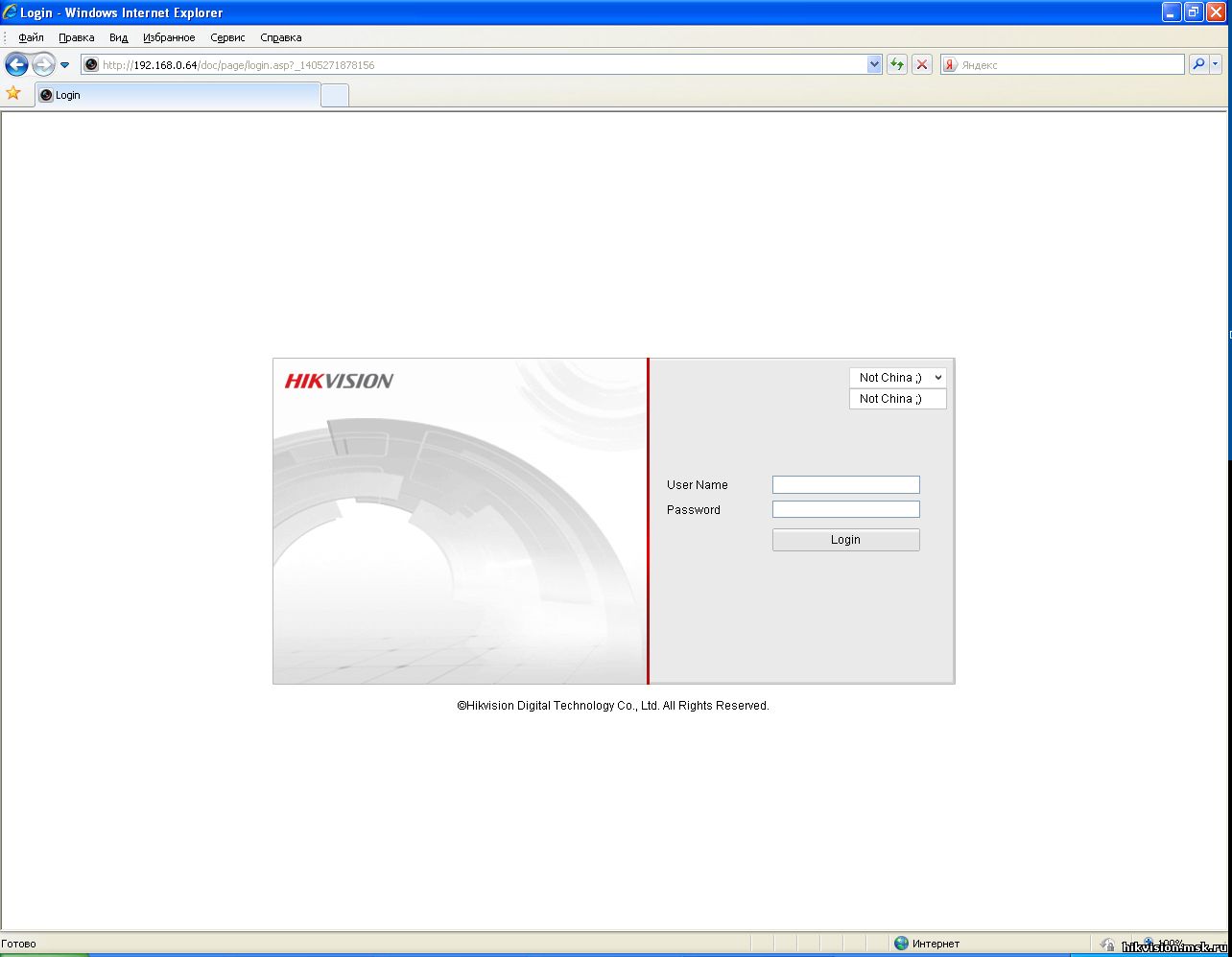

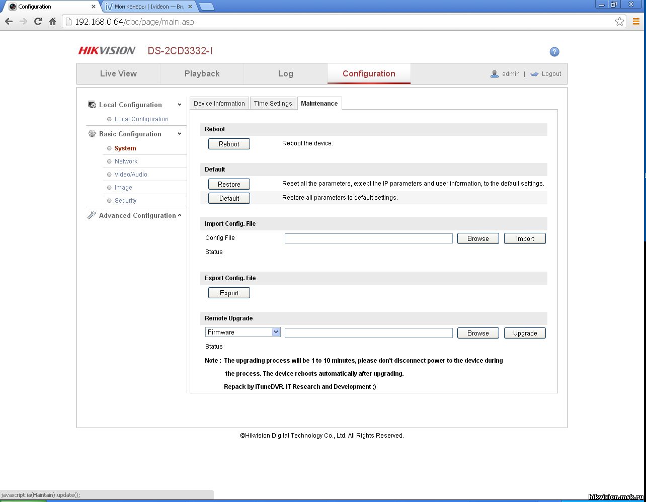

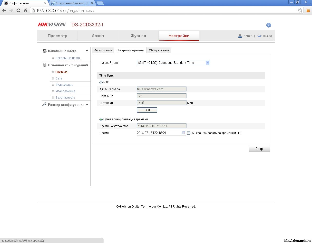

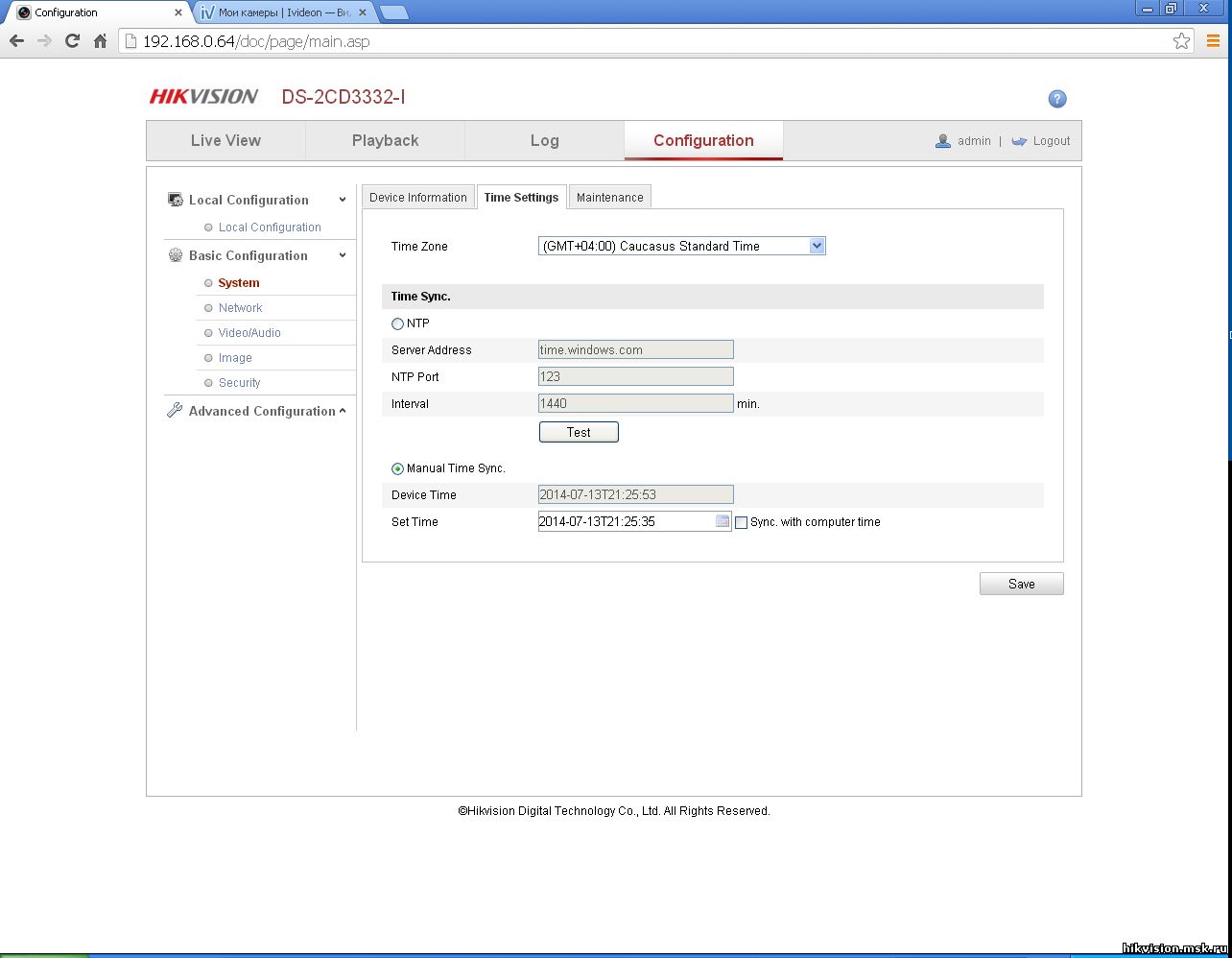

Выходные прошли эффективно и на свет появились новые пересобранные и модифицированные прошивки для v5.1.6_140612!!!
1. Прошивка для чинайских камер как со встроенным сервисом iVideon так и без и модифицированным веб-интерфейсом чисто английском: Not China wink
2. Прошивка для европейских камер  как со встроенным сервисом iVideon так и без и модифицированным веб-интерфейсом английским и Русским.
Т.е не нужно никаких танцев с бубном и использования различных утилит превращающих чинайскую камеру в европейскую!
В интерфейсе Not Cnina wink единственное что выдает, что это чинайская камера, помимо названия камеры - это день недели на чинайском в титрах!
В русском интерфейсе день недели пока по английски в титрах.
Возможно сделаю прошивку для чинайских камер, только с русским языком. Но подумаю, стоит ли! wink
Собственно  на скриншотах всё видно.
Прикрепления: 3722026.jpg (269.5 Kb) · 7527136.jpg (349.4 Kb) · 9476428.jpg (383.4 Kb) · 5603879.jpg (215.4 Kb) · 4942689.jpg (278.4 Kb) · 5307170.jpg (313.0 Kb) · 8330027.jpg (264.6 Kb) · 2214350.jpg (376.2 Kb)
Сообщение отредактировал iTuneDVR - Воскресенье, 13.07.2014, 23:38

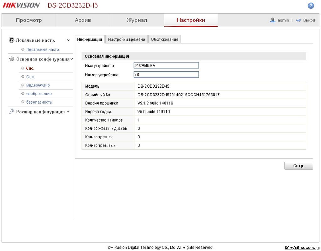

Русификация Raptor_2xxx_Series_IP_Camera_Firmware_v5.1.6_140612 и внедрение iVideon wink
Прикрепления: 6776843.jpg (269.2 Kb) · 9699095.jpg (353.6 Kb) · 3023512.jpg (393.7 Kb) · 8142316.jpg (216.7 Kb) · 0669602.jpg (275.3 Kb) · 1062588.jpg (267.7 Kb) · 4578260.jpg (314.4 Kb) · 4065469.jpg (368.6 Kb)
