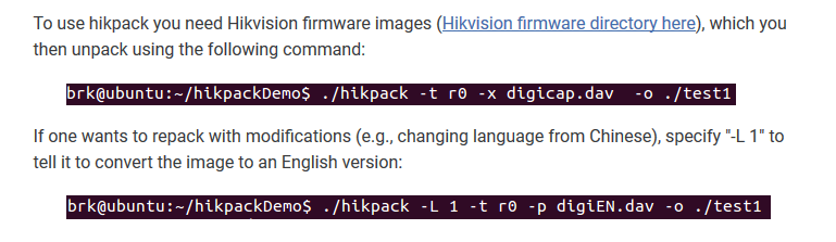

Подскажите с помощью чего открыть программу Hikpack ?
vasapiДата: Вторник, 26.09.2017, 11:30 | Сообщение # 25
Сообщений: 85
подскажите куда вводить эти строки:
Добавлено (26.09.2017, 11:30)
Кто что подскажет?

Подскажите что то по смене языка? ipcamtalk.com/threads/mcr-hikvision-packer-unpacker-for-5-3-x-and-newer-firmware.15710/
iTuneDVRДата: Среда, 27.09.2017, 00:34 | Сообщение # 29
Сообщений: 3869
Репутация: 134
Если из указанного Вами источника Вы не поняли как это сделать, то оставьте эту затею.
Смена кода региона ничего не даст.
Для R0, R2 серий это одна тема, а G0 это совершенно другая.
В 5.3.3. версии еще что-то можно было сделать ничего не пересобирая, а все дальше....
Прошивка подписана и переподписать без ключа нельзя.
Способы, которыми чинайские камеры G0, сделаны европейскими понятны, но не просто реализуемы даже для разбирающихся.
Прошивки, которые на руку не давали, правда было исключение, когда вознилла ошибка и продавца для её устранения давали некий update.
У Вас задача просто downgrade вниз, так нужны просто прошивки и штатно оно пойдёт вниз до 5.4.0, но смысла нет т.к. прошивки уязвимы.
В связи с открывшимися уязвимостями у хика, надо обновляться, но вам не на что, потому как через веб прошивка не примет чинайскую, а через TFTP, ну....
Внимательно выбирайте оборудования для Ваших систем видеонаблюдения и не пытайтесь экономить на самих же себе!
