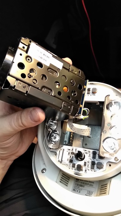

Фото разборки.
Прикрепления: 6459052.jpg (99.1 Kb) · 8114680.jpg (103.1 Kb) · 4198099.jpg (92.4 Kb) · 9622757.jpg (111.4 Kb) · 7067117.jpg (81.8 Kb) · 2724015.jpg (183.2 Kb) · 7475910.jpg (232.0 Kb) · 0017506.jpg (177.2 Kb) · 5009879.jpg (109.3 Kb)

Я бы поискал UART, подключился и посмотрел что будет писать.
Потом можно с логом в форум или переслать производителю в тех. поддержку.
Если внутри нет следов попадания воды, то наиболее вероятно проблема с LAN портом, соответственно особое внимание к этой плате.
Если вода была внутри, то думаю самое правильное сразу договариваться с ремонтом в сервис центрах производителя.
Внутри идеально сухо и чисто. Расколоть этот орех дальше, чем показано на фото, я не смог. Разъёма похожего на UART, на этих платах не нашёл sad
Добавлено (25.04.2017, 18:42)
А с этого разъёма нельзя ничего поиметь? Выделил красным.
Прикрепления: 5921356.jpg (199.4 Kb) · 5832077.jpg (139.0 Kb)
Думаю, должен быть. Прада может быть не распаен.
Обычно разъём 4х пиновый, один пин "питание" один пин "общий" и два пина RX/TX логика 3х вольтовая. Если камера клон hika должна быть стандартная hik распайка.
Диагностический разъём часто доступен без разборки камеры, к нему не подключены ни какие коннекторы. Скорее всего на плате с DSP.

UserMДата: Вторник, 25.04.2017, 22:31 | Сообщение # 11
Сообщений: 1992
Вот на фото разъём очень похож на нужный, там где 4 пина.
Сообщение отредактировал UserM - Вторник, 25.04.2017, 22:32

kaninДата: Вторник, 25.04.2017, 22:38 | Сообщение # 14
Сообщений: 46
Предыдущий участник расколол этот орех (камеру) глубже чем я. Я не дошёл вероятно до этой платы.

Был заменён на новый PTZ модуль (трансфокатор) на H3516D + IMX291.
В ближайшее время закроем вопросы и камеры приедет ко мне.
Спасибо Олегу.

kaninДата: Четверг, 02.04.2020, 16:31 | Сообщение # 29
Сообщений: 46
Всем привет!
Через несколько дней будет 3 года как я получил камеру с ремонта (был заменён на новый PTZ модуль (трансфокатор) на Hi3516D + IMX291). Но так и не распечатывал коробку....
Сейчас, когда у нас карантин, я решился открыть камеру. Подключил питание 12В, камера провела инициализацию.
К сожалению, я не знаю новый IP адрес камеры (и пароль). sadp tool её не видит в списке камер.
Напомните, пожалуйста, как мы её первично должны увидеть, чтобы изменить IP адрес на адрес в подсети видеорега. Я реально забыл как это делается с такими камерам (посыпает голову пеплом).

valorndДата: Четверг, 02.04.2020, 16:34 | Сообщение # 30
Сообщений: 169
Вообще, исправная камера должна быть видна в SADP, вне зависимости от того, какой у неё адрес и активация.
Будет "весело", если её не починили вам.

valorndДата: Вторник, 07.04.2020, 20:29 | Сообщение # 32
Сообщений: 169
Починить.. Нуу,  пусть починит и расскажет, что там могло произойти за время лежания в коробке.
Ведь это и есть самый распространенный дефект этих сыромятных модулей. Мои обе - не видны в SADP. Инициализацию делают, питание в норме. Впрочем, как и у львиной доли пользователей этой сыромятины китайской - эти симптомы идентичны.
Расскажите потом, что и как.
iTuneDVRДата: Среда, 08.04.2020, 18:15 | Сообщение # 33
Сообщений: 3889
Репутация: 136
Разбирать устройство, подключаться к TTL и картина маслом ... wink
