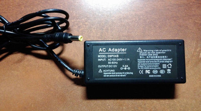

Питание какое?
Длина кабеля какая?
valorndДата: Суббота, 17.12.2016, 17:54 | Сообщение # 53
Сообщений: 170
Питание
Длина кабеля удлинителя примерно 7 метров. Но кабель удлинитель имеет большее сечение медных жил.
Прикрепления: 0548888.jpg (151.9 Kb)
beny2Дата: Суббота, 17.12.2016, 17:58 | Сообщение # 54
Сообщений: 93
Низкая температура не может влиять отрицательно на блок питания. У провайдеров интернета сетевое оборудование расположено на крышах, чердаках, техэтажах, в холоднющих железных ящиках, и всегда все работает, во всяком случае, если не работает, то не из-за блоков питания.
А сопротивление проводов при низких температурах даже уменьшается, уменьшаются и потери smile
А вот камера может плохо переносить низкие температуры, или при перепадах температур плохо контачит какой-либо rj-45.
Я бы замерял приходящее напряжение у камеры и потребляемый ток под нагрузкой, т.е. с включенной камерой, и сравнил бы с аналогичными измерениями в "лабораторных" условиях на примерно такой же такой же длине кабеля. Если кабель с дефектом, вполне возможно, что Uin не хватает для нормальной работы камеры, поэтому она и срывается.
Склоняюсь к мысли, что причина в простой физике, не электронике.
Добавлено (17.12.2016, 17:58)
И это все? До камеры 7 м.? При такой длине на это удлинение грешить не нужно! В моей практике пассивное удлинение по двум парам витой пары работает на 40-60 м. от родного БП.
Сообщение отредактировал beny2 - Суббота, 17.12.2016, 17:59

Сегодня связывались с продавцом по второй камере.
тот грит, что напряжение низкое. Не должно быть ниже 12 вольт. 13 В может, а ниже нет. и от 3А до 4А.
Камера в настройках показывает что-то около 11В.
А я помню, проверял в те дни, когда она то включалась, то выключалась, напряжение в меню было и около 9 В.
Замеряю выходящее напряжение непосредственно из джека БП, мультик показывает то 11В, то 12В. У меня без десяток. Может канеш там и 11.9-12 и поэтому мультик прыгает.
Надо найти нормальный измерительный прибор и замеры провести.
Но напряжение в меню меня немного смущает, особенно если верить проду, что камере так критично надо не ниже 12В.
Что думаете, господа?
Прикрепления: 9094604.gif (183.2 Kb) · 2473034.gif (355.4 Kb)
Сообщение отредактировал valornd - Понедельник, 19.12.2016, 14:47
beny2Дата: Понедельник, 19.12.2016, 15:04 | Сообщение # 62
Сообщений: 93
Конечно, по-хорошему при 11V камера должна работать аж бегом, но если продавец говорит, что надо больше, добавьте, ни при 13, ни при 14 вольтах не сгорит.
Прибор- китайский мультиметр за 80 руб.
P.S.
Если непосредственно из джека, значит, без нагрузки? Нужно под нагрузкой.
Сообщение отредактировал beny2 - Понедельник, 19.12.2016, 15:17
valorndДата: Понедельник, 19.12.2016, 15:22 | Сообщение # 63
Сообщений: 170
Так откуда я добавлю, если это родной БП от камеры? Как это по логике продавца, не пойму..
Таким и меряю, но у него в нет "десяток" в измерении U. Прыгает то 11, то 12. Чаще всего показывает 11 непосредственно из джека родного БП.
Без нагрузки, да.
А с нагрузкой разве увеличится напряжение?
yuaa2Дата: Понедельник, 19.12.2016, 16:03 | Сообщение # 64
оно упадет
valorndДата: Понедельник, 19.12.2016, 16:08 | Сообщение # 65
Сообщений: 170
Цитата yuaa2 ()
оно упадет
Вот и я о том же.
То есть при любой нагрузке напряжение будет меньше 12 от этого БП.
А китаец говорит, чтобы не ниже.
Но где его взять выше, если я купил готовое к использованию оборудование.
Надо как-то ему умудриться показать, что из оригинального БП камера не получает заветных 12 Вольт, не говоря уже о 13.
Сообщение отредактировал valornd - Понедельник, 19.12.2016, 16:09

valorndДата: Понедельник, 19.12.2016, 18:52 | Сообщение # 67
Сообщений: 170
Цитата beny2 ()
То ли прибор у вас сломаный, то ли древний, мне такие и не попадались. Измеряете-то в режиме постоянного напряжения (DCV), не переменного (ACV)?
Прибор китайский. Измеряет и постоянку и переменку БЕЗ десяток.
Цитата beny2 ()
C такой дискретностью точно не определишь, то ли напряжение гуляет от 11 до 12, то ли от 11,98 до 12,02. Гулять должно не более, чем на 0,2-0,3V.
Вероятнее всего так и гуляет, думаю. Но чаще все же ниже 12. Может чаще всего находится на отметке 11,98, а прибор не позволяет это видеть.
Но с другой стороны, что это меняет? Если БП выдает 12 Вольт БЕЗ нагрузки, а продавец видя напряжение в меню камеры (ниже 12 В) говорит, что нужно 12 и выше, разве не понимает, что под нагрузкой этот БП не сможет дать 12 и более Вольт?
У обеих камер эти БП на моем мультиметре показывают 11-12В. Нашел ещё какой-то блок 12В 2А, замерил - без нагрузки тоже так же показывает напряжение.
Я вообще склоняюсь к тому, что инженер продавца либо чего-то не знает, и поэтому меня вводит в заблуждение насчет того, чтобы было не ниже 12В. Ведь тот БП, которым они комплектуют свои камеры, на шильдике имеет обозначение, на котором четко написаны характеристики:
Так вот в связи с этим непонятки на тему: о каком именно напряжении говорит продавец: под нагрузкой, или БЕЗ. Если речь ведет о 12 и более Вольтах ПОД нагрузкой - тогда блок питания должен быть с иными выходными характеристиками.
Но ведь ему же известно, какими именно БП они комплектуют камеры. А если известно какими, и если знает потребление камер, то его заявления по меньшей мере странны..
P.S. а сейчас и вообще упало напряжение до 10 Вольт. Но потом поднялось до 10,5-11В
Прикрепления: 8578443.jpg (138.5 Kb) · 4910540.jpg (89.4 Kb)
Сообщение отредактировал valornd - Понедельник, 19.12.2016, 19:13
beny2Дата: Понедельник, 19.12.2016, 19:31 | Сообщение # 68
Сообщений: 93
Под нагрузкой, только под нагрузкой. На шильдике блок питания имеет шикарные  параметры, он мог бы потянуть 6-8 таких камер, если б был в норме. Камера потребляет 5 Ват, т.е. по току максимум 0,5А. Вам хватит блока питания с выходным током 0,5А, а на 1,0А было б совсем золото.
Скорее всего, продавец ничего и не пробовал перед комплектацией, просто скомплектовал тем БП, что подешевле с соответствующим шильдиком.
Приведите в норму БП, иначе дальнейшие изыски бесполезны.

UserMДата: Вторник, 03.01.2017, 12:26 | Сообщение # 72
Цитата valornd ()
напряжение просаживается на на длине кабеля около 7-10 метров
Падение напряжения есть на любой длине кабеля, закон Ома пока не отменили.
Цитата valornd ()
коробку и в неё поместить сам БП и 220В притянуть из помещения.
Плохое решение. Правильно было бы заменить БП и/или питающий провод, а не тягать 220 по улице.
valorndДата: Вторник, 03.01.2017, 15:19 | Сообщение # 73
Сообщений: 170
Само собой, но значения бывают критичными, а бывают и некритичными для работы устройства, не так ли.
Заменить питающий провод не вариант для этого БП, насколько я понял. У меня был удлинительный провод, сечение жил в котором было гораздо бОльшим, нежели сечение в штатном проводе. И потери достигали 2-2.5 Вольт на расстояние менее 10 метров.
Поэтому, единственное, что смог пока предпринять - это сам БП в вытащить на улицу и сокрыть его во влаго-пылезащищенной коробке.
Резонно бы поменял на БП, который и ток нужный даст и напряжение при удлинении от БП. Но это надо подбирать как-то. Я пока не знаю как. Если знаете - буду благодарен, если поделитесь.
UserMДата: Вторник, 03.01.2017, 15:57 | Сообщение # 74
Цитата valornd ()
бывают критичными,
И это обычно указано в спецификации. Например 12В +/- 10% соответственно минимальное напряжение при котором камера еще должна работать 12 - 10%.
Я так понял Вы уже измерили падение напряжения на Вашем кабеле.
 вот и прибавьте их к номинальному напряжению питания, т.е. Вам нужен БП на 12+2.5 Вольт. Измерьте ток при включенной подсветке, или посмотрите в спецификации какой заявлен максимальный ток потребления.
В сети достаточно калькуляторов позволяющих прикинуть толщину кабеля.

valorndДата: Вторник, 03.01.2017, 16:59 | Сообщение # 75
Сообщений: 170
При таких данных кабель выбран совсем не подходящий.
Благодарю за калькулятор)
Ток, указанный на БП 0-4 ампера
Я сам пока ток не мерил, но продавец сказал, что в диапазоне от 2.5 - до 4 Ампер камера потребляет.
И судя по калькулятору, мне надо не менее 4 квадратов кабель на 10м. Это нереальная фигня)))
Сообщение отредактировал valornd - Вторник, 03.01.2017, 17:00
UserMДата: Вторник, 03.01.2017, 17:44 | Сообщение # 76
Это физика, её нужно уважать. )))
Обычно PTZ камеры имеют блоки питания на 24В это позволяет уменьшить толщину кабеля.

UserMДата: Среда, 04.01.2017, 10:18 | Сообщение # 78
Нет, большинство уличных PTZ изначально рассчитаны на питание 24В. В Вашем случае тоже можно перевести на питание 24В, потребуется дополнительно у камеры поставить конвертер, типа такого.
UserMДата: Среда, 04.01.2017, 10:26 | Сообщение # 79
Нет, нужно 1.5 ~ 2 квадрата нормального медного кабеля.
Прикрепления: 8385620.png (23.3 Kb)
valorndДата: Среда, 04.01.2017, 13:33 | Сообщение # 80
Сообщений: 170
Вы читали характеристики моего штатного БП? Выходящее напряжение на нем указано 12В.
При замере мультиметром кое-как выдает 12В БЕЗ нагрузки.
При подключенной камере с ИК подсветкой напряжение, которое показывает внутреннее меню камеры ВЫШЕ 12В. 12,4-12,6 бывает.
Вот я и думаю: как такое возможно?
