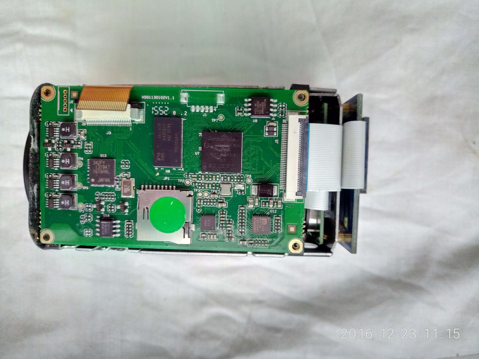

Немного пытаюсь разобраться в причине выхода из рабочего состояния камеры, получается так, что вышло из строя что-то в "коробке-объектив"
Эта коробка (самая дорогая деталь, так как это как я понял является самой камерой, а все остальное это управление вращением). В верхней части устройства находится плата по передаче сигналов в крутящемся куполе, далее плата интерфейса и в самом шарике находится плата питания и управления ИК, двигателем и дворником).
К объективу подходит три разъема (Фото3):
Разъем P2 (плоский шлейф), с ним ещё не разбирался.
Разъем P3 (четыре контакта) - Ethernet. Через две платы провода приходят на объектив, при этом сквозным прозвоном от гнезда RJ-45 доходят до объектива.
Разъем P4 (пять контактов) - питание. 1-синий, 2-белый (-), 3-черный (+12V), 4-зеленый, 5-желтый (-), с 1 и 4 контактами ещё не разбирался.
Возможно есть на форуме тема по обсуждению подключения объектива (он уж точно такой же как и в хик). Меня интересует распиновка контактов, а так продолжаю поиски прошивки и распиновки разъемов объектива.

На фото1 видно, что длина объектива не превышает 94 мм.
На фото2 наклейка с указанием модели KS30IC (в технических характеристиках данной модели объектива указано, что его фокальное расстояние f=4,5-133 мм), то есть линза уходит за пределы объектива.
Вот такие чудеса китайского умения переклеивать ярлыки)))
Прикрепления: 9882213.jpg (101.5 Kb)

А что справа на фото, что за плата?
alpinistДата: Среда, 14.12.2016, 16:25 | Сообщение # 16
Сообщений: 34
ИК подсветка

Посмотрел там и разбирать то нечего.
Из объектива выходит плоский шлейф на 36 контактов, который подключен к плате, сама плата прикручена к тыльной стороне объектива.

alpinistДата: Пятница, 23.12.2016, 11:33 | Сообщение # 25
Сообщений: 34
Вот еще фотки:

Помогите пожалуйста разобраться с ниже возникшими у меня вопросами.
1. Как правильно проверить отдельно от всей системы работу только модуля?
2. На плате есть батарейка если ее отпаять, то из флэш памяти сотрется вся информация и прошивка в том числе или произойдет reset модуля?
3. Как вытащить из модуля ее оригинальную прошивку?
4. Как сделать Reset модуля?
5. Как подключится к модулю через TTL?
6. Возможно отсутствующий 5-pin разъем на плате внутри модуля и есть TTL?
На одной из плат модуля есть маленький разъем 4-pin на контакты 1,2 поступает питание и место для 5-pin на контакты 1,5 поступает питание, вот фото:
Прикрепления: 7747126.jpg (116.1 Kb)
Сообщение отредактировал alpinist - Пятница, 23.12.2016, 12:50
iTuneDVRДата: Пятница, 23.12.2016, 12:36 | Сообщение # 30
Сообщений: 3890
Репутация: 136
Жаль, Администратора нет, который бы дал в тык, за такое количество не вставленных фоток, а то и никакой наглядности и бардак, да и по теме конечно же высказался. Если есть возможность редактирования сообщений, то лучше вставить фотки с сообщение !!!
Да, 4-х контактный более похож.
Давно же сказано искать TTL и пробовать смотреть логи загрузки и поведения железки.

UserMДата: Пятница, 23.12.2016, 15:39 | Сообщение # 33
Сообщений: 1992
Честно говоря Я практически уверен что эту камеру уже ни чего не спасёт. Разве что отправить обратно продавцу.
Для собственного развития можно поискать на разъёме:
Цитата alpinist ()
4-pin больше похож на TTL
общий провод, обычно соседние и есть TX/RX. Проверить какое на них напряжение и если около 3х вольт подключить TTL конвертер. В терминале поставить скорость 115200 остальное по умолчанию, посмотреть что валится в порт. Но без наличия рабочей прошивки именно для Вашей камеры, толку от этого практически нет. Даже при наличии прошивки далеко не факт что удалось бы восстановить камеру.
