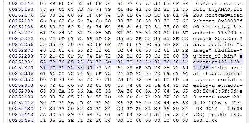

sergey_khДата: Понедельник, 20.04.2015, 22:54 | Сообщение # 62
https://yadi.sk/d/DwkkYz-Ug85va
Ссылка на модифицированную прошивку IPC_3320_CN_STD_5.2.0_140928 для китайских камер: DS-2CD3210(D)-I3(5), DS-2CD3220(D)-I3(5), DS-2CD3310(D)I, DS-2CD3320(D)-I,  DS-2CD3410FD-IW、DS-2CD3Q10FD-IW.   Взята отсюда:  http://www1.hikvision.com/cn/download_more_714.html#prettyPhoto, изменен login.js, нужно выбирать язык при каждом подключении по веб-интерфейсу . Прошивка мультиязычная, Русский язык присутствует.                                  Устанавливается ТОЛЬКО ЧЕРЕЗ TFTP, через меню камеры прошивка начинается, но прерывается в произвольных местах, видимо из-за нарушенного порядка файлов при сборке. Проверена  на  DS-2CD3220-I и на DS-2CD3Q10FD-IW.  Всё работает. На  DS-2CD3410FD-IW не смог установить, почему-то TFTP восстановление не запускается при перезагрузке камеры, пробовал и напрямую с компа и через роутер (может быть кто-нибудь подскажет решение)  На всякий случай оригинал прошивки только с китайским:    https://yadi.sk/d/TeeTQF5Qg83gr
Прикрепления: 0333270.jpg (45.4 Kb) · 0107103.jpg (43.0 Kb) · 9230202.jpg (59.8 Kb) · 4968989.jpg (59.3 Kb)
Сообщение отредактировал sergey_kh - Вторник, 21.04.2015, 05:53
hwizardДата: Среда, 22.04.2015, 18:17 | Сообщение # 63
sergey_kh, спасибо огромное за прошивку!!!
Прошил две камеры, купленные неделю назад на taobao: DS-2CD3Q10FD-IW и DS-2CD3410FD-IW.
Стояли прошивки V5.2.3_141024. Только китайский язык. Дата изготовления камер 03/2015.
Немного необычен лог процедуры (для обеих камер):
[2015-04-22 23:46:43] TFTP server initialized
[2015-04-22 23:47:09] Device[192.0.0.64] test tftpserver
[2015-04-22 23:47:12] Connect client[192.0.0.64] success
[2015-04-22 23:47:12] Start file[tftp\digicap.dav] transmitting
[2015-04-22 23:47:16] Resend required
[2015-04-22 23:47:20] Resend required
[2015-04-22 23:47:23] Completed file[tftp\digicap.dav] transmit
==> здесь должно быть что-то вроде "Device[192.0.0.64] system update completed!", а нету.
Просто где-то через секунд 40-50 камера уходит в перезагрузку. Важно вовремя прибить tftp - не раньше-не позже,
непосредственно перед самой перезагрузкой камеры.
sergey_khДата: Среда, 22.04.2015, 20:25 | Сообщение # 64
Да, процедура немного нарушена, но всё работает. У меня DS-2CD3410FD-IW не хочет прошиваться по TFTP никакой прошивкой, ни модифицированной, ни оригинальной, в логах сервера только инициализация и дальше тишина... А у вас без проблем прошилась?  А через меню родная прошивка льётся нормально. Пробовал менять через Telnet облачный сервер с ys7.com на ezviz7.com, как описано здесь: http://www.cctvforum.com/viewtop....cd5435d  Всё работает, камеры регистрируются на ezviz, можно смотреть через облако, но до перезагрузки камер. Нужно найти и поменять в прошивке адрес облака. Может быть кто подскажет где искать? Для меня это хобби, времени не хватает.

Разобрался почему не обновлялась прошивка на DS-2CD3410FD-IW. Спасибо Oleglevsha за подсказку.
 Зашел на камеру по Telnet. Скинул mtdblock0 в отдельный файлик, по SSH скопировал в расшаренную папку на комп.  Открываю в WinHex, нахожу serverip и вижу:
serverip=192.168.1.128
Меняю настройки компьютера, загружаю TFTP сервер, перезапускаю камеру и ВОТ ОНО:
[2015-04-23 22:24:44] TFTP server[192.168.1.128] initialized
[2015-04-23 22:24:52] Device[192.168.1.64] test tftpserver
[2015-04-23 22:24:54] Connect client[192.168.1.64] success
[2015-04-23 22:24:54] Start file[C:\TFTP-Auto-Update\digicap.dav] transmitting
[2015-04-23 22:25:03] Resend required
[2015-04-23 22:25:12] Resend required
[2015-04-23 22:25:18] Completed file[C:\TFTP-Auto-Update\digicap.dav] transmit
Т.е. китайцы сменили и адрес сервера и адрес клиента для восстановления!  Камера производства 03.15
