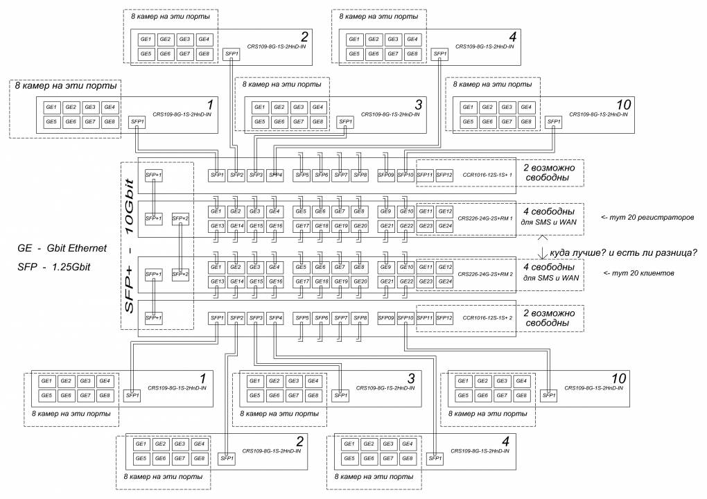

kromoglinДата: Четверг, 25.12.2014, 06:34 | Сообщение # 44
Сообщений: 21
Здравствуйте.
Я правильно понимаю, что клиент будет получать от SMS main stream в 8Мбит\с от камеры только когда смотрит ее одну? а при смене раскладки хотя бы 2х2 уже будут идти sub stream для выбранных 4 камер?
Т.е. если у меня будет 20 клиентов то максимальный трафик будет 20х8=160-200 Мбит\с (запас, т.к. даже установив 8мбит\с CBR, вижу скачки до 10 мбит\с от камеры), если каждый клиент будет смотреть по одной камере в main stream, и, соответственно, трафик будет падать когда клиенты будут подключать больше камер, но уже в sub stream.
На практике такие нагрузки вряд ли будут, но лучше подстраховаться, тем более бюджет пока позволяет)
Далее меня интересует как подключить в такую сеть SMS.
Т.к. территория 200х400 метров (это на первые 80 камер, следующие 80 еще дальше) буду использовать оптику.
Все камеры разобью в группы по 8 штук и подключу к коммутатору CRS109-8G-1S-2HnD-IN.
Далее от его SFP порта пойдет оптика в серверную к одному из двух коммутаторов CCR1016-12S-1S+, которые соберут до 12 групп камер каждый (идеально по 10 на каждый, но вдруг не получится и придется разбить и зацепить камеры по 2 и 6, или 4 и 4 и т.д.)
От коммутатора CCR1016-12S-1S+ через SFP+ подключу на коммутатор CRS226-24G-2S+RM в который подключу 20 регистраторов.
Получается все коммутаторы в серверной общаются через SFP+ 10 Гбит\с. Думаю этого хватит.
На второй такой же коммутатор будут подключены 20 клиентов. В обоих коммутаторах останется по 4 свободных порта.
Железом для SMS будет простенький, но сервер, в корпусе rack mount, дабы все в шкаф поместить.
1) Куда лучше подключать сервер, в оставшиеся 4 порта на CRS226-24G-2S+RM к которому будут подключены клиенты или есть варианты лучше?
2) Хватит ли мощности сервера и какая вообще требуется мощность для обработки такого количества камер(и как работает SMS с win server?)?
3) Планируется конфигурация с одним зионом E5-2603V2 или аналогичном, хватит ли гигабитного порта и вообще одного сервера SMS?
4) Нужно ли делать агрегацию портов? в материнке их 4, или практика покажет?:)
5) Получается всего то 4 коммутатора и объединение в стек не требуется, ведь так? да и mikrotik кажется не умеет так работать)
Ну и какие есть недостатки в схеме?
P.S. может ушел от темы, но все выше написанное рассматривается исключительно для обеспечения стабильной работы SMS и всего, что он затронет))
Спасибо за конструктивную критику))

AlexandrДата: Пятница, 16.01.2015, 15:10 | Сообщение # 45
kromoglinnebel,  название темы Stream Media Server для ПО iVMS-2000\4000. какое отношение имеют вопросы к ПО темы ??
nebel, ставьте серверное ПО PCNVR.
kromoglin, отдельным топиком. в целом логично.
