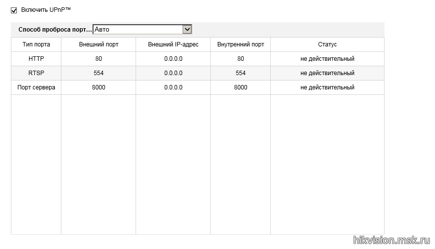

Заранее извиняюсь я не очень силен в видео наблюдениях...Регистратор Hiwatch 208b не в какую не хочет активировать камеры (статус не в сети)сбросил на завод все сделал по стандарту,глухо...монитор подключен по wga на нем NO LINK так как через exploler все камеры работают исправно прошу помощи не знаю что делать.

Камеры активированы, только в шлюзах какая-то лажа.
Если устройства в 0-й подсети (192.168.0.X) и у них шлюз 192.168.0.1 это роутер, то  этот адрес и должен быть на камерах.

Тогда смотри сообщение выше от iTuneDVR, там работы на 5 минут. Шлюзы подправь и добавь камеры в nvr, ничего активировать не нужно.
