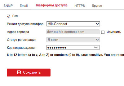

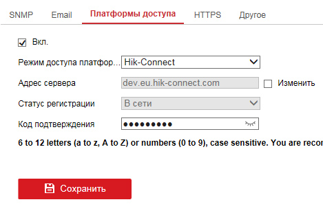

Прошил DS-7732NI-ST на V3.4.4_170526. И о чудо! smile появился hik-connect. Все настроил, добавил устройство, но... ни одна камера не просматривается. Пытается коннектиться, бегут проценты и потом отваливается по тайм ауту. Пробовал и из веб ezviza и c ivms-4500 и из hik-connect
Значит, таки что-то у них не получилось.

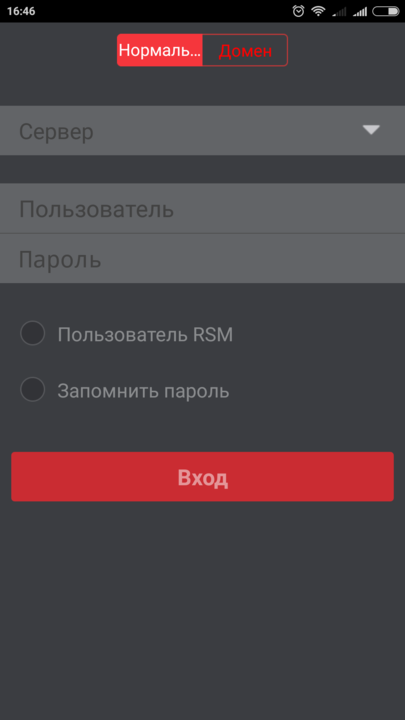

Установил ivms-5200. Подтянул в него камеры из удаленного регитсратора.
Клиентом из-под винды захожу на сервер ivms-5200 и вижу камеры, а вот с мобилки клиентом ivms-5260 к серверу в упор не коннектится (сервер в одной локальной сети со смартфоном). Так и не понял - какой там порт используется. В окне логина вообще нет порта, только IP/user/password.

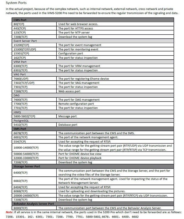

iTuneDVRДата: Вторник, 08.08.2017, 22:40 | Сообщение # 26
Вот, что есть по портам!
Но, не так всё радужно, когда в своё время подключал продукт и раздавал доступ.
Правда, на сколько я помню с доступом вопрос решился, правда тестовый сервак давно переустановлен под другое.
Возможно где-то остались записи с более скромным набором портов, а не всё  наружу wink
Прикрепления: 6584527.jpg (139.9 Kb)
Сообщение отредактировал iTuneDVR - Вторник, 08.08.2017, 22:47
BartДата: Вторник, 08.08.2017, 23:47 | Сообщение # 27
Да, спасибо. Я видел эту таблицу. Обрати внимание - никаких упоминаний о порте SDK для подключения к системе извне клиентом. Отсюда непонятно, по какому порту должен подключаться клиент ivms-5260 к серверу.
