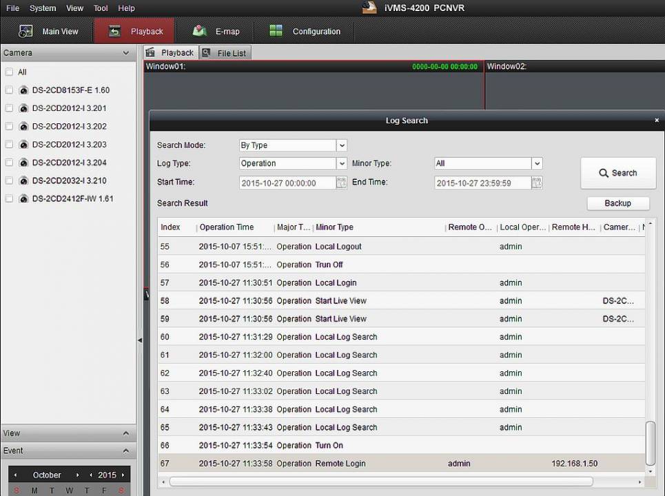

AlexandrДата: Вторник, 27.10.2015, 11:36 | Сообщение # 3
Цитата alex_asen ()
к серверной программе Ivms
PCNVR имеется ввиду ? тогда да, есть лог подключений с IP и логином -
Прикрепления: 7862431.jpg (99.4 Kb)
