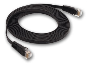

висят 2 камеры, одинаковые рядом, одна подключена через +12 в к блоку питания и передаёт сигнал по WiFi, работает без проблем...
вторая - питается по шнуру PoE, сперва какое-то время работала, потом перестала, при этом к ней не достучаться, настройки скидывает
поменял китайский, но сертифицированный  Сетевой адаптер РоЕ TP-LINK TL-POE150S Ethernet (так как грешил на него) - на Коммутатор TP-LINK TL-SF1008P (57 Ватт, кроме этой камеры - никто не подключен), ситуация не изменилась вообще... единственное на что могу еще грешить: плоский патч-корд литой, может их нельзя использовать под PoE? если у кого-то такой работает нормально - остаётся камера(( причем эта именно та, 8 мм, которую я вообще не ковырял! А соседка, где менял объектив - работает нормально, но не по PoE
беда в том, что они внутри окон, окна заклеены, так что просто так кабель не поменять на толстый...вот и мучаюсь уже с начала морозов
DS-2CD2432F-IW (V5.4.5 build 170401) + DS-7604NI-SE (V3.0.22 build 170621)
Сообщение отредактировал dimentiy - Среда, 10.02.2016, 15:33
HannibalДата: Суббота, 13.02.2016, 20:23 | Сообщение # 54
Если ты имеешь ввиду патч-корд, что на картинке - то по нему через PoE инжектор камеры 24 серии работают без проблем, проверенно на 15 метровом патч-корде.
Прикрепления: 5923502.jpg(11.0 Kb)
dimentiyДата: Суббота, 13.02.2016, 22:56 | Сообщение # 55
Сообщений: 72
Тогда получается их нельзя зажимать, поменял на обычный - и всё работает, а тот плоский может если его поджимать оконной рамой - начинает чудить. Может даже замыкать (раз у камеры даже настройки сбрасывались). Вот проверю с обычными - если месяц отработает нормально, значит с кабелем что-то.
